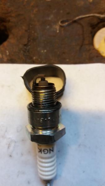

Har et problem med min Neos.
Den starter fint med choker.
Kører fint lige ud af landevej, men når jeg gasser helt ned vil den gå i stå.
Kan dog holde den i gang med choker.
Når jeg gasser op igen er der en forsinkelse,inden den tager gassen.
Det kunne tyde på for lidt benzin, kører med en dyse 90 ,det burde være nok.
Har taget et billede af tændrøret. Synes det ser ok ud. Burde være gråt hvis den ikke fik benzin nok.
