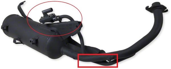

Jeg har opdaget at min Peugeot Tweet RS 50 udstødningsrør er rustet hul i. Jeg har derfor søgt efter et nyt, men her kommer jeg i problemer.
Jeg kan sagtens finde en original, men syntes prisen er lidt hamper (1900kr) hvor en uoriginal koster under 1/3 del. MEN, den originale sidder der... en dimmer. Som ikke sidder på de uoriginale til trods for samtlige forhandlere på nettet skriver at de uoriginale passer til knallerten. Jeg er i tvivl om hvad dimmeren er, og er det en nødvendighed?? (muligvis dumt spørgsmål) jeg har lavet en cirkel om dimmeren, og en firkant hvor det lille rør er rustet op.
Lidt andet spørgsmål, er de originale mere holdbare end en uoriginal? Den originale rustede hul i efter ca. 2 år og et par måneder.

  • #1   27. aug 2019 Dimsen er frisk luft til katalysatoren.
    Og grunden til den originale ruster hurtigt er netop katalysatoren, som ikke sidder i størstedelen af de uoriginale.
    Det er desværre også kun den originale der er godkendt, og dermed lovlig at køre med..
    - Eftersom den er født med katalysator.
  • #3   27. aug 2019 Ok. men har det en betydning for knallerten om det er med eller uden katalysator på udstødningen? altså om den vil larme mere eller køre ringere?
    Om det er lovlig eller ej gør ikke det store da den er ubegrænset i forvejen.
  • #4   27. aug 2019 Du bør få markant bedre optræk og højere topfart, og ja lyden ændrer sig også.
    Min erfaring er at uoriginale udstødninger holder længere end de originale.
  • #6   27. aug 2019 Ok. men hvad gør man så med slangen/røret der går til katalysator på udstødningen? Sætter man prop i eller hvad gør man? (totalt uerfaren i sådan noget)
  • #7   27. aug 2019 Bare blind den af med en stor bolt du propper op i slangen.
  • #8   27. aug 2019 Ok. og motoren tager ikke skade af ikke at kunne komme af med hvad end der har kommet igennem der?
  • #9   27. aug 2019 Nej den har intet med din motor at gøre, kun din udstødning.
  • #10   27. aug 2019 Ok tak. jeg tror jeg vil prøve en uoriginal og se hvordan det går smiley
  • #11   27. aug 2019 Det kan du også roligt gøre smiley
