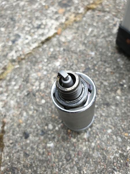

Har lige skiftet cylinder stempel og topstykke så må derfor ikke køre i topfart de første 100km..
1 kan man stadig bruge tændrørsfarven som indikator på om karburator er indstillet korrekt når man ikke køre topfart??
2 jeg har læst og læst og er stadig usikker er det korrekt at den skrue med rød Ring er benzin skruen og den med grøn Ring omdrejningsskruen??
3 benzin skruen åbnes 1 1/2 omgang og så indstiller man omdrejningerne på den anden skrue har jeg læst men er det ikke korrekt at hvis man skal havde tændrøret mørkere/brunligt så skal benzin skruen åbnes mere indtil der kommer en brunlig farve?
4 jeg skal havde benzin skruen mindst 3 1/2 - 4 omgange ud før jeg kan få tændrøret bare en lille smule brunligt og det er vel helt galt eller hvad?
Er der nogle der kan skære ud i pap for mig hvilken skrue der giver mørkere farve og hvordan??????

  • #1   23. aug 2019 Siden jeg har fået den nye cylinder og stempel på har jeg ikke kunne få tændrør brunt endnu og har pt benzin skruen 2 1/2 omgang ude og denne grå farve skulle efter hvad jeg har læst være noget lort da motoren så bliver for varm og ikke får nok størrelse.. køre stadig ikke topfart da der jo er ny cylinder og stempel

  • #4   23. aug 2019 Det er nu ikke hastigheden det kommer an på men omdrejningerne, men under alle omstændigheder skal den cylle der have noget mere sovs, har aldrig selv stået med lige den model i hænderne før, så justering af karburatoren er jeg lidt usikker på, men det er i hvert fald tydeligt at se på tændrør at den får alt for mager blanding
