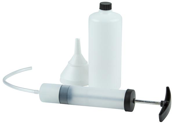

Man sætter munden til den åbne ende og suger slangen fyldt med væske, sætter hurtigt en finger for og sænker derpå slangen, så dens åbne ende kommer under væskeniveauet i karret.
Når fingeren fjernes, strømmer væsken af sig selv ud af slangen, indtil karret er tomt, eller dets væskeniveau er sunket til under den åbne endes højde. Hvis du vil undgå at sluge olie, så brug en støvsuger, altså kun lige til olie løber af sig selv.
jan 2008
https://www.harald-nyborg.dk/p3423/motorservicesaet-olieskifte?gclsrc=aw.ds&&gclid=CjwKCAjwkenqBRBgEiwA-bZVtpSmEHmT2Wq60AzQerStILBuOXslnSPZHKtWg6-72yZVedlQndl0zRoCdCMQAvD_BwE
