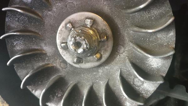

Hej alle sammen
jeg har købt den her PGO T Rex 50 fra 2001, og der sidder ringen stadigvæk i, jeg har åbnet ind til variatoren og kigget på møtrikken, der kunne jeg se at den var helt afrundet uden kanter på, så jeg har forsøgt lidt at vært for at få den af, både med en mindre top og banke den på og med en 14 top og med slagnøgle og jeg har også forsøgt med en møtrikknuser, men uden held den sidder bare fast, men alle mine forsøg har så gjort at jeg har smadret møtrikken næsten til ukendelighed, nogen ideér om hvordan jeg får den skide møtrik af nu.
OG NEJ JEG VIL LIGE POINTERE AT DEN IKKE ER SVEJSET PÅ SELVOM DET GODT KAN SE SÅDAN UD PÅ BILLEDET, DEN SÅ HELT NORMAL UD FØR JEG BEGYNDTE AT RODE MED DEN, DOG VAR DEN RUND !
