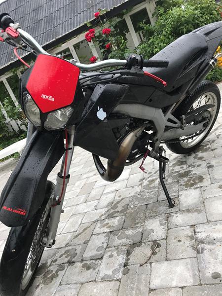

Hvilken motor sidder på en aprilia sx 50 (2009)? {{forumTopicSubject}}
Halløjsa sg, jeg er i tvivl om hvilken slags motor der sidder på min aprilia, så hvis der er nogen der ved det, så ville det være en stor hjælp - tak på forhånd!

Du mener vel det er en Piaggio D50B0 motor
Den er for ny til og Have Rabassa (Derbi) EBS050
Og alt alt for ny til og Have en Minarelli AM6 motor.
Ps, ud fra billedet vil jeg med ret stor sikkerhed påstå det er en Piaggio D50B0 motor (Grundet udseende/form på Cylinder og Topstykke))
Min Derbi Senda R fra 1996, den havde Der i D50B0 motoren på.
Jeg husker nemlig at jeg synes at de skæve skyllekanaler så underlige ud.

Tag et billede af cylinderen, fra højre side.
Så kan jeg se det med det samme.

og husker jeg korrekt er D50 og EBS motorenes skyllekanaler meget meget identiske.
Den største forskel (og nemmeste at se) er EBS (den gamle model motor) får vand fra pumpe via slange ind i siden af cyl, og D50 (nye model motor) for vandet igennem blokken som på Fx. Hi-Per2 motorene.
Samt på en D50 sidder oliepumpe over vandpumpe, hvor på en EBS sidder oliepumpen under vandpumpen.
Så har du helt ret.
Min havde vand igennem cylinderen. ( Så vidt jeg husker 21 år tilbage i tiden ).

mener aldrig SX er lavet med EBS motoren, og ihvertfald ikke i 2009, der var EBS'en pensioneret for længst.
Den tidligere generation (så vi en hel del år tilbage til de gamle med Jern-Rørs ramme) havde AM6 motor.
