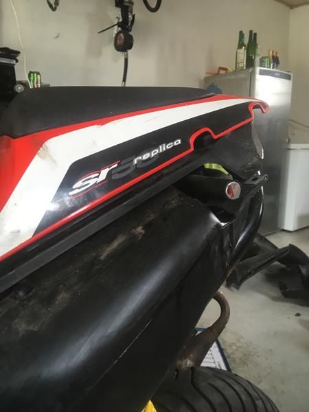

Har fået købt mig en aprilla sr 50 replica fra ca år 2001der ikke kunne starte.
Har rodet så meget med den nu og er helt på bar bund, den er med indsprøjtning.
Har målt og målt og den mangler signal til dyssen.
Den starter fint på start gas.
Har prøvet og skifte styreboxen mm.
Er der en der har nogle ide hvad der styre signalet til indsprøjtnings dyssen? der er signal til den ting der sidder bag ved dyssen, og der er fint gnist på.
Mvh Brian Jensen
