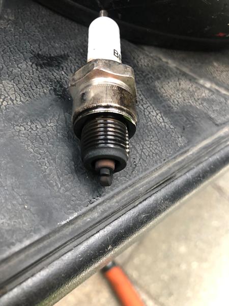

  • #18   30. jun 2019 Tal for din tid og svar!! Fik ikke gjort det idag, værktøjet er ved min mor. Har lige kørt 20 minutter og den gik ikke ud? Tog det stille og roligt men kom op på en okay hastighed og fik givet den noget gas. Tændrøret ser sådan her ud ligenu.
  • #19   30. jun 2019 Det ser fint ud.
    Har du et søgeblade sæt?
    Afstanden på elektroden skal være 0,5mm.
    Her er link til et sæt.
    Det er lidt dyrt i thansen.
    https://www.thansen.dk/vaerktoj/maalevaerktoj/sogerblade-saet-20-blade/n313500271/pn313501047/
    https://www.biltema.dk/varktoj/malevarktoj/tomrerblyanter/sogeblade-mmtommer-13-stk-2000028588
  • #20   1. jul 2019 Nej det har jeg dog ikke ligenu. men har lige sat tændrøret i så der burde ikke være noget.
    Kørte i skole hertil morgen det tager 15-20 min ca 9 kilometer, prøvede at give den lidt gas på korte strækninger ellers bare stabil 40% af max. jeg kom hele vejen herover uden den gik ud? fandme mærkeligt men er glad for det. Synes dog den brugte meget benzin, ligesom før alt det her. hvis der er fuld tank så står den på 80% af fuld cirka når jeg kommer herover. enten bruger den meget ellers passer måleren ikke. der står fuld tank er 5.5 og har prøvet når den er helt nede og virkelig ser tom ud så kan der kun fyldes max 4 liter på.. ved ikke om jeg bare bør vente og se hvad der sker. når den kommer op i næsten topfart tager den rigtig mange omdrejninger fornemmer jeg men tør som sagt ikke køre med gas lang tid. er det slidte eller for lette ruller eller er pgo bare gearet sådan? har ikke været oppe at køre så hurtigt så jeg kan mærke forskellen med den lidt større cylinder. føler ikke den har givet så meget på toppen men den accelerere rigtig godt optil 50 ca. hvad burde den køre og burde den ik bruge mindre benzin ved halv gas end før? Håber du forstår min lange besked.
