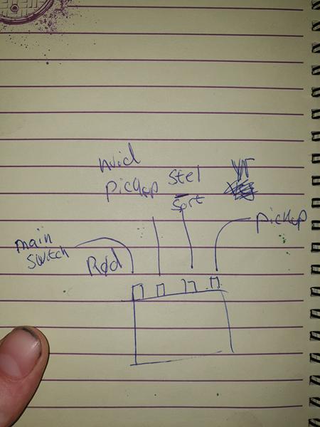

Hvis vi har spændingsregulatoren (se billede) med de 4 stik, hvilke stik skal kobles til hvor på mit ledningsnet? - se billede
feb 2018
Følger: 1 Emner: 3 Svar: 11
2 skal på stel.
Husk at dit lys ALTID skal være tændt, ellers så skal du have en lysmodstand på.

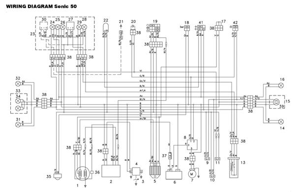

Jeg måtte lige ind og i mit fotoalbum.
Der finder du et diagram over en Sonic.
3 og 4 skal du ikke bruge, da du ikke har batteri på.
