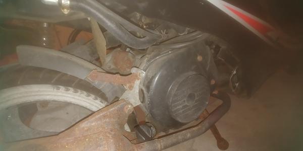

  • #1   4. mar 2019 Tag et billede af motorens højre side.
    Lige foran baghjulet.
    Hvis det er en 4 takt, så SKAL du skiftes olien omgående.

  • #3   4. mar 2019 Kan du se noget ud fra dette?
  • #4   4. mar 2019 Ja jeg hælder det på motoren og ikke i benzinen smiley
  • #5   4. mar 2019 Det er en 4 takt.
    Tøm alt olien ud NU og køb den rigtige olie.
