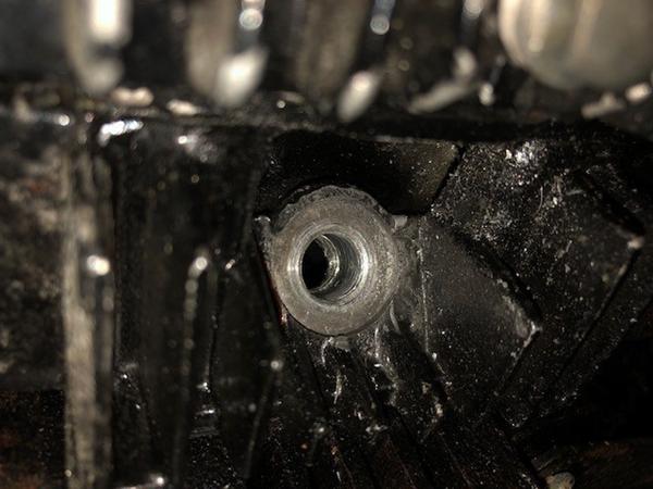

Søger reperation af cylindergevind på crosser {{forumTopicSubject}}
Hej
Søger en der kan hjælpe med at lave gevind i topstykket på min søns crosser.
Gerne i randers området / Østjylland

Har en ide om at hvis jeg kunne få en anden størrelse gevind indsats at det så måske kunne lykkedes. Så vil tændrøret udvide indsatsen og derved holde tændrør på plads.

Dit tændrør er 14mm med en stigning på 1.25, så du skal selvfølgelig ha fat i en helicoil med de indvendige mål som tændrøret:)

Det var nu ikke fordi jeg kan se det ud fra billedet, det er bare std str:)
Men tag igen tændrøret med og prøv de forskellige derude, ingen grund til at komme hjem med noget som ikke passer:)
Men nu har du ihvertfald et mål at gå ud fra:)
Hvor tror du at alle de små metalspåner ender henne?
De ender i hvert fald ikke oppe på en hylde i din garage.
Tyngdekraften for alt til at falde nedad.
Bare spørg min kones patter.
Metal vejer jo mere end luft, så selvfølgelig vil det falde ned/ind i motoren.
Fjern topstykket og lav et mærke på knastkæde og knasthjul, INDEN du adskiller den del.
Ellers får du helt sikkert fucket den del op også.
Helecoil dur ikke til tændrør.

Det giver mest mening, i min verden.
Så skal du have et 10,8mm bor og en passende snittap.
Og så gør som T Til siger, så der er luftflow igennem, hele tiden.

helicoil dur ikke til tændrør ,, enten laver man stører gevind eller man sætter en bøsning i .. det skal så gøres med koniske gevind hvilket de fleste ikke har lige ved hånden , det er ikke noget man bare liger laver med håndværktøj ..

Topstykket har ikke været taget af, men skilt til vi kom til kæden. Den har ikke været af
