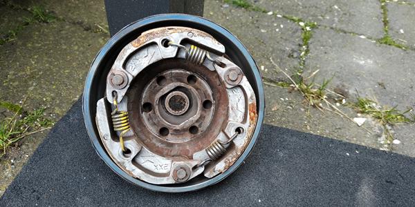

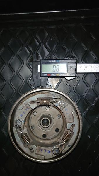

Er det en 105mm kobling i en 107mm skål. {{forumTopicSubject}}
Det ser ud til at der er en meget stor frigang.
Jeg har ikke rodet med scooterkoblinger i 10 år, så jeg har det ikke på øjemål.
Den tager ret mange omdrejninger, før den trækker.
Så hvis det er den originale, så er der jo en god grund at den filer så meget, når den skal startes.
Det har nok heller ikke været en god idé at den har kørt rundt med 4,5 grams ruller i 10 års tid.

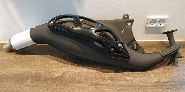

Jeg overvejer om jeg skal sælge den i dele, for forgaflen er rustet totalt fast og med den originale udstødning, der kører den kun 45kmt.

Kan du stille den op, så koblingen falder ned i den ene side af skålen?
Så er der færre ringe at fordele trækket på.

Og en original udstødning, som nok i bund og grund er en original 25kmt udstødning fra Italien.

Resultatet må være at koblingen enten er slidt alt for meget, så den får fat alt for sent.
Eller at der er i indkøbt brugte remskiver med en brugt kobling, fra en gammel Yamaha, som har kørt med 105mm, så den derfor ikke passer godt nok.

Men bemærk at den jo ikke er helt lovlig og at den originale udstødning kan være svær at få fingrene i.
( prøv ebay )

Så hvis nogen mangler en Leo Vince Sito til en Area 51, så har jeg en til salg.
Jeg kigger lige efter papirene på udstødningen.
