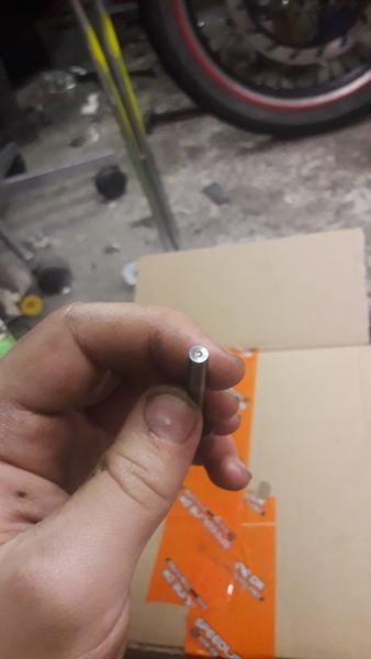

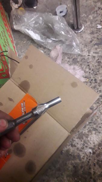

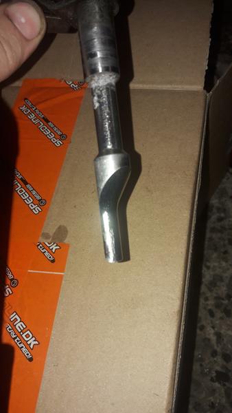

Har skilt hele koblingen af og det er sådan her delene ser ud.
Trykstang fra kugle mellem store trykstang og koblingsskål trykplade.

Den matte side er ikke i brug.
Det er den blanke side, som trykker på koblingsskålen.
Jeg kan ikke rigtig komme ind på hvad der kan være galt, uden at jeg selv står med det i hænderne.

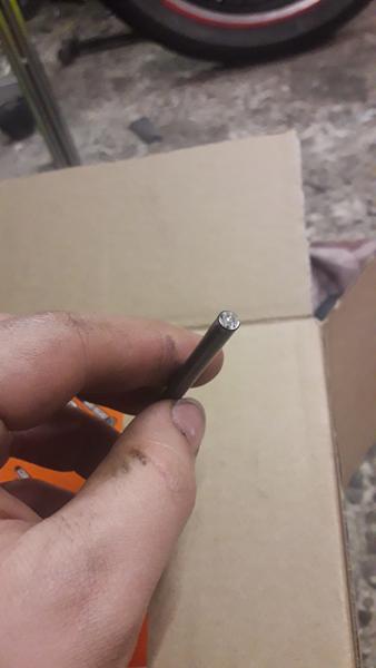

Efter jeg samlede det igen, uden skålen og alt det. så prøvede jeg at trykke på armen så kørte det fint, men når skålen og fjedrene er på så kører den bare dårligt.
Har tjekket trykstangen om den er skæv, det er den ikke.

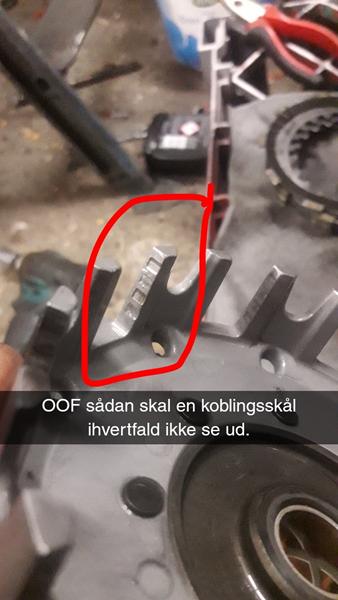

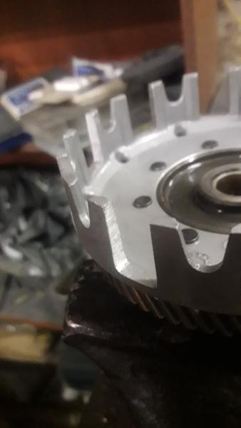

Koblingskålen så sådan her ud, der var nogle dybe riller som jeg så filede væk, men det burde ikke have noget med hårdheden at gøre.

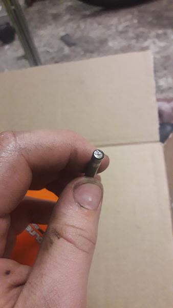

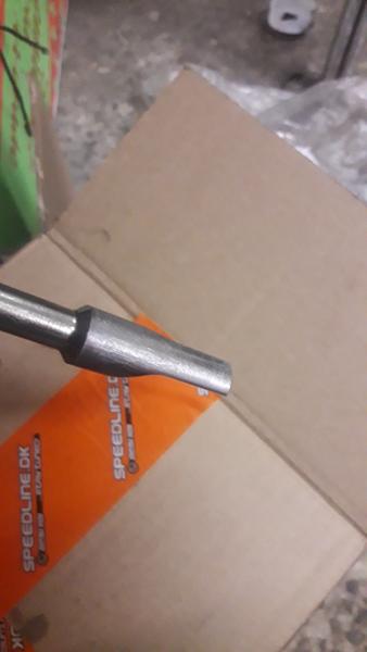

Jeg sleb enderne af trykstangen glatte, der var en lille grat på den der trykker på selveste skålen.
Jeg fjernede slid mærkerne og højglanspolerede alle trykstangs delene.
