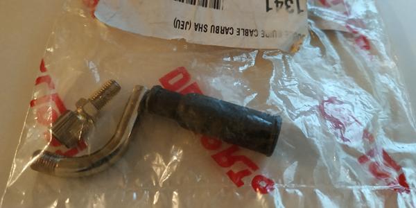

  • #29   3. nov 2018 Så fik jeg den nye dellorto 12mm på. Det var blevet for mørkt til at rode med indstilling, så startede den bare for sjov og den startede fint på dens 74 dyse.:-) Så ved man det er en kvali karburator. Gaskablet skulle sådan skrues på min egen ende, men det kan man ikke på mit.. så ved den får lidt falsk luft der lige nu. Udover det så kunne den kun køre 50, og sagde lidt puf fra udstødningen når jeg kom ned i fart efter at have kørt hurtigt.
    Kan alt det skyldes den for store dyse og manglende indstilling? Eller kan jeg risikere at skulle skifte mit stempel og stempelringe, efter at have kørt med den dårlige karburator?
    Ellers mange tak for hjælpen forresten, føler jeg er kommet 100x tættere på at have en god pålidelig scooter
  • #30   3. nov 2018 Hvorfor valgte du ikke en 17,5mm dellorto?
    Måske du skal have fat i en svanehals til din dellorto.
  • #31   3. nov 2018 Fordi jeg synes det virker meget overkill når standard er 12mm og det eneste der er ændret er GG udstødning. Der er svanehals på den, men oppe i enden af den, kan man skrue sin egen ende af gaskablet på, og mit gaskablet er ikke lavet til at blive skruet sammen med noget.
  • #32   3. nov 2018 så har du købt den brugt, for du mangler kraven med gevind.
    jeg har en komplet svanehals liggende, så jeg ved det.
  • #33   3. nov 2018
  • #34   3. nov 2018 Nej du misforstår mig. Det hele er der til karburatoren, har købt den ny fra speedline. Der er et gevind i enden af svanehalsen, den ende der går imod gaskablet, som man skal kunne skrue ind på sit gaskablet. Men det er på mit gaskabel der ikke er noget gevind der kan tage imod gevindet fra svanehalsen. Altså er problemet med mit gaskabel.
  • #35   3. nov 2018 der skal sgu ikke være gevind på dit gaskabel.
    tag et billede af toppen af karburatoren.
  • #36   3. nov 2018 https://static.speedline.dk/ai/800/images/products/karburator-dellorto-12mm-phva~DO-PS-1391-6.jpg
    Der kan man da se gevindet på halsen, som man kan justere frem og tilbage ved at skrue på.
    Misforstår jeg noget? Jeg kan sætte mit gaskabel ind igennem, men så hænger åbningen bare frit, og justeringsmøtrikken har ingen funktion.
  • #37   3. nov 2018 Den der er på billedet er IKKE komplet.
  • #38   3. nov 2018 Huh okej, hvad mangler der? Så skal jeg da lige have skrevet til speedline.
