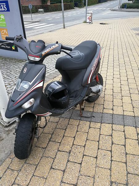

hej ville høre om i kan svare mig på hvorfor min scooter pludselig gik ud
jeg kom kørerne med en ven da scooteren begyndte at hakke og tabe fart og så gik den ud og ville ikke starte igen med det samme den stod 5 minutter og så ville den køre 50 meter med 10 kmt og så gik den ud igen
der sidder 70cc på samt GG og polini Vario tændrør er et br9es
