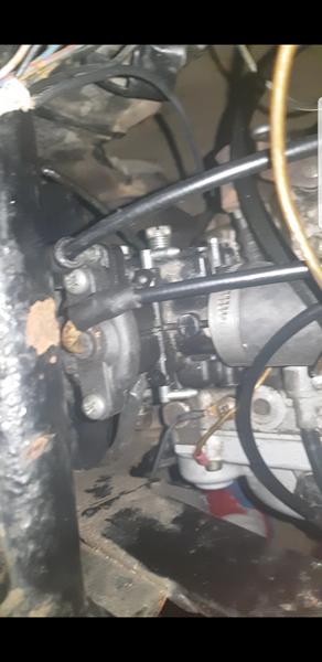

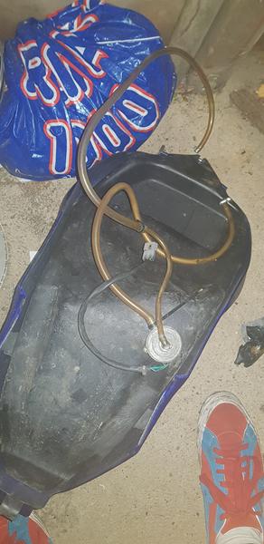

Har prøvet alt for at finde ud af det her nu. Men kan simpelthen ikke finde en løsning. De to studser der sidder på karbu. Hvilken er til benzin og hvilken til vacuum? Åbner jeg bundlaget kan jeg se de begge fører ned til bundlaget på samme måde. På siden sidder der en slange der er kappet af. Jeg har en benzinslange på tanken.
På forhånd tak

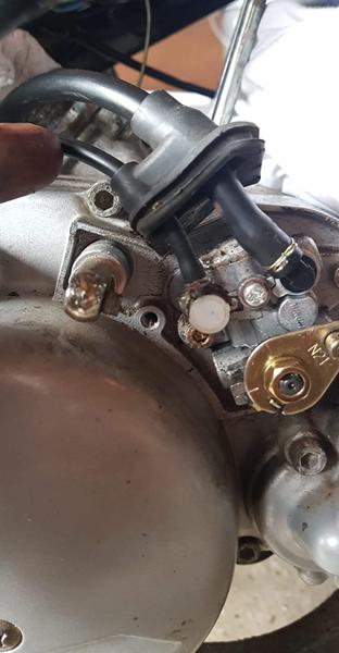

Og så sidder der en på siden tæt ved luftfilteret
jan 2012

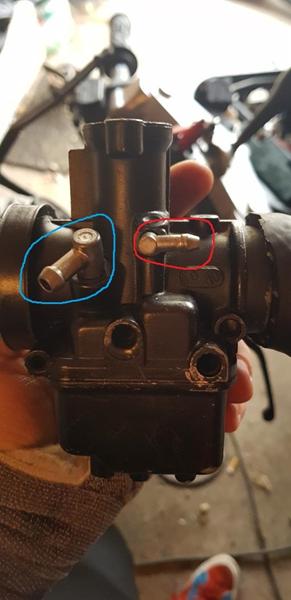

Dem på siden er sandsynligvis til vandgennemløb, og så er der evt også en tynd studs til olie.
Alt efter hvilken karburator der er tale om selvfølgelig.

Er ret sikker på det er denne
jan 2012
Det er ikke unormalt der ingen vacuum er på de lidt større tun karburatorer.

24mm dellorto

Og hvis ikke du kan få benzin igennem, så skifter du bare din bezinhane til en med åbne lukke funktion, så er det problem også løst.

Rød cirkel er til overløb, altså når de karburator bliver fuld af benzin fordi din svømmer ikke lukker, så løber det ud der og ikke ned i din motor.
Den er ikke lavet til og køre med olie eller vacum, eller " vand gennemløb "
