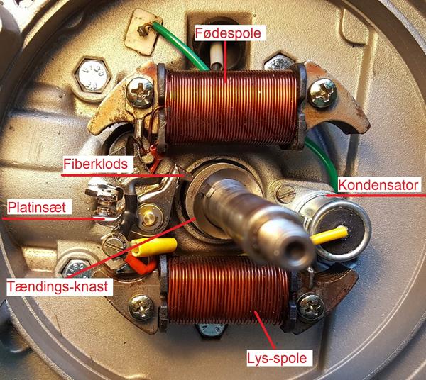

Har her nogen ugers tid prøvet at få min ciao til at køre. Har boret den op i indsugning, både på inden i og i røret. Har købt Nyt stempel, krumtap, krumtap lejer, Ny simmerring. Og den Har også fået ny cylinder og topstykke for ikke rat lang tid siden. Men vil stadig ikke starte.
Har prøvet følgene:
Stillet afstanden mellem platiner til 0,4 mm.
Har tjekket at der er god kompression.
Har tjekket at tændrøret er vådt.
Har tjekket at tændrøret gnister.
Den bestod alle af tingene
Ved ikke hvad der er galt.
Men tændrøret gnister lidt mærkeligt. gnisten går ikke fra midten til toppen af tændrøret men vil heller gniste fra midten og ud til kanten. Den gnister også bedre hvis man holder tændrøret 2-3 mm fra stel.
