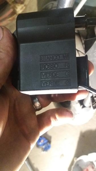

Nogen der ved hvordan de skal være?
Og nej fik den hvor de ikke var sat på så derfor få jeg ikke hvordan de skal side

Rosso = Rød
Verde = Grøn
Sæt igang.

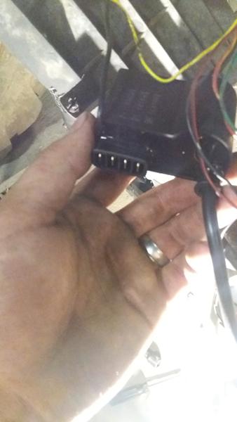

Det er et stykke tid siden jeg har rodet med en Senda, så kan ikke helt huske hvordan systemet er sat sammen, men den hurtige må være lige pille tændingslåsen fra for at se om den laver ballade.

Hvor satte du den grønne ledning i CDI'en ?

En Senda har ikke behov for ledningsnet for at gniste, blot de 3 (Rød/hvid/grøn) ledninger fra statoren op til CDI'en.
Hvis den ikke gnister, så er der en fejl på en af delene, hvis jeg kigger nærmere på dine billeder, så ser stikket på røde ledning ikke orginalt ud ?

Mellem Rød og stel skal du have ca 80 ohm +-10%
Mellem Hvid og Gul skal du have ca 0,3-0,9 ohm +-10%

Så vidt jeg husker er det den ene grønne ledning fra cdi der trækkes til stel for at slukke, så mon ikke du finder fejlen deromkring.
