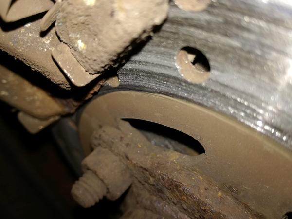

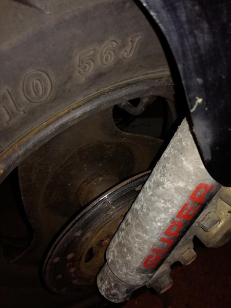

Min ven væltede på min scooter. fordi han smækkede bremsen i bund. Der sprang et eller andet i forbremsen så klodsen faldt af. Jeg har ikke forstand på bremser. Så hvad gør jeg her?
Jeg kan godt se jeg skal have ny klods, men passer den sammen med de andre ting i bremserne. Kan jeg nøjes med bare at købe en ny klods, eller er der muligheder for at kablet er sprunget ogs'?

Som minimum skal du have to nye bremseklodser, og nok også en ny skive.
Der er ikke kabel til en skivebremse. Det er en slange, da det er hydraulik.
Men hvis der ikke er løbet noget væske (hydraulikolie) ud, er der nok ikke noget i vejen med den.
