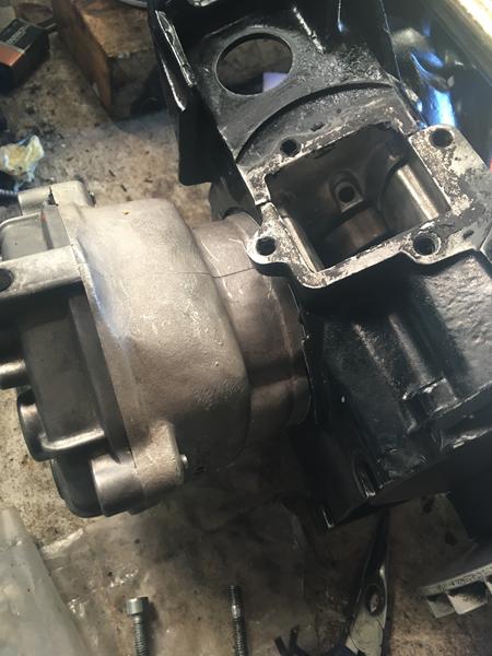

Er det muligt og få en ud afvendt (så karbu er ved cylinder) på en vandkølet cylinder ? Cylinderen er en teamspeed 70cc karbuen er en 24mm stage6 og bundkaret rammer toppen af topstykket skal man lave hjemme lavet eller er der et træk på hvordan man kan ?

Det er lidt bøvlet og vende den frem med et cylinder som ts
Det nemmeste er at vende den ud af siden.
Ja membran spacer kan gi lidt højde men kan dælme også tage meget effekt ud af din motor hvis din blok er fræst for meget så du får for meget volume i krumtaps huset..

Og det kan godt lade sig gøre og have den frem af selv om maskinen vil på hjul

Det du skriver med justeringen af svømmeren ? Ku du evt give mig et lyn kursus i hvordan det gøres ?

Jamen du har jo din svømmer ventil i bundkaret når du ændre grader på din kaburator skal din svømmer jo så lukke tidligere eller senere.
Den er for meget åben hvis kaburatoren løber over og for lidt åben hvis den tømmer bundkaret når du køre
Du justeres bare på det lille stykke metal svømmer ventilen sidder på ved at bukke det lidt den ene eller anden vej

Hvis svømmeren skulle rettes sku det jo være pga problemer når du køre ud af lige vej
