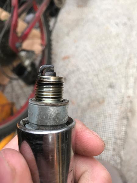

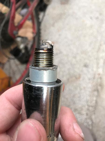

    #6   8. jul 2018 ligger lige nogle billeder op af tændrøret på knægtens knallert.
    hvad mener i om udseendet på det??
    slaggen der sidder i bunden. kan den være skyld i at den pludselig går ud, men kun periodisk?
