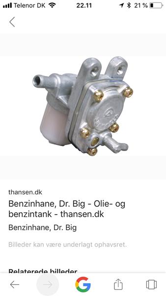

Så skal der komme benzin ud af benzinslangen.

Er bundkaret i karburatoren fyldt op med benzin når du tager den af?

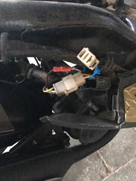

Start kommer der lys i baglygten?? samt et billede af et løs stik ( hvad er det til )

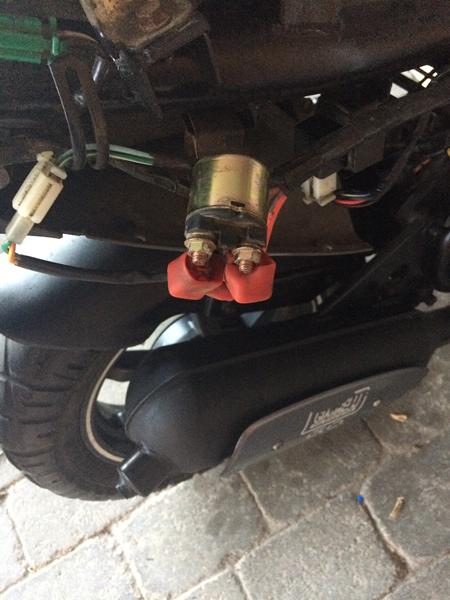

Kan du se hvor ledningerne fra den går hen?
Prøv evt. at skrue ledningerne af den, og prøv så at starte den igen.
Du kan jo altid skrue ledningerne på igen

De to scootere skulle gerne være ens inde bag skjoldene

Du må prøve om du kan følge ledningerne fra/til den, og se hvor de går hen.
