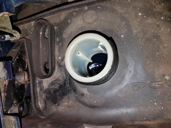

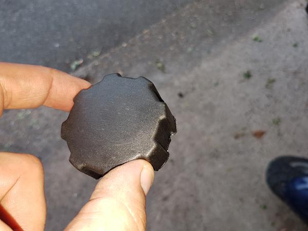

Jeg har lige købt en PGO T-Rex. Jeg har sat en anden automatchoker på (tidligere emne), og renset karburator og tjekket vario og kobling, da den havde stået stille et stykke tid.
Men til sagen: Den startede fint, og jeg kørte en tur på den.
Den kører fint, men lige pludselig ville den ikke tage gassen (selvfølgelig 2 kilometer fra hjemmet smiley ).
Prøver at tage sædet af, og suger i vakuumslangen (hvis den nu ikke fik benzin), men det hjalp ikke.
Jeg trækker så hjem, og prøver at tage både benzin- og vakuumslange af. Suger i vakuumslangen, men der kommer ingen benzin ud.
Løsner tankdækslet, og suger igen, og så kommer der benzin.
Hvordan ser jeg om tankdækslet er som det skal være?
Der skal jo være noget der gør, at tanken kan få noget luft.
