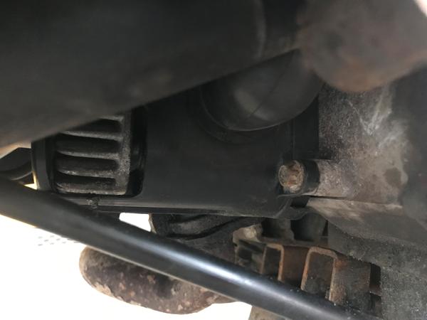

Også en anden ting (måske rookie alarm) :
Der blæser luft ud af motoren fra den ene side af, er det normalt..?
Se billede

  • #1   8. jun 2018 Din motor satte sig på vej ned af bakken så ny cylinder og stempel måske mere og luften ville jeg tro kommer fra dit køle system til at afkøle cylinderen
