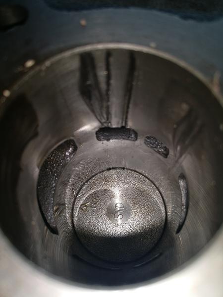

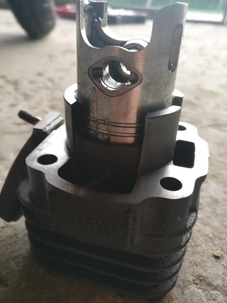

Godaften derude i scooterlandet. Et hurtigt spørgsmål. Jeg skiftede mit cylinderkit med en ven da den var kørt komplet tør for olie . kom et helt nyt på.. uden problemer. da det var kommet på kørte jeg lidt med det imens scooteren stod på ben. og det lød godt og ikke noget der. Så ville jeg ud og afprøve det. i det jeg satte scooteren ned og startede med at køre sagde det KLONK! og motoren stoppede brat. Har nu skilt cyllen ad og så dette grusomme syn. Ville høre Jeg ved jeg har en smadret cylle og stempel. Men tror i at krumtappen også er død? og er der en måde for en ikke scooter mekaniker kan fastslå om krumtappen har overlevet?
På forhånd tak.
Mvh Stefan Kunkel Pedersen

Eller raller den rundt nede i krumtaphuset?
Men som udgangspunkt tager krumtappen ikke skade af at den smider en låsering.
Fremover bruger du aldrig andet end polini låseringe.
Så sker det aldrig igen.
Den idiot, som har monteret cylinder, han har bukket låseringen, så den nu er stukket af og har klemt sig mellem stempel og cylinder.

Kasper C tænker bare hvis den er droppet ned i selve krumtap huset om den hvis det er en mini smule kan lave ravage derinde? Og ja. Fremover er det kvalitet ting der bliver smidt i den. ??
Så jeg har været der før.

Det kan være at det først bliver om 200km, det kan også være under første opstart.
