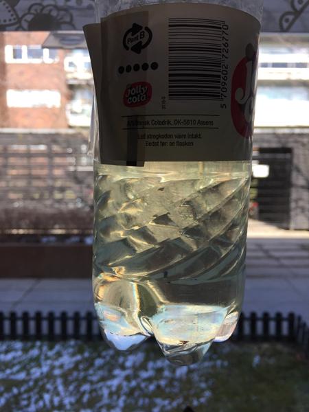

    Jeg tappede også lidt benzin over i en flaske for at se hvor meget vand der er i benzinen, umiddelbart ser det ikke ud af så meget, men ved ikke om det bliver mere når den står lidt længere tid.

  • #23   30. mar 2018 Ikke så meget?
    Det der er alt alt for meget, ud fra det jeg ser.
    Dog svært at se, når bunden på flasken er takket.
    Måske du skal tømme hele tanken og tørre den helt op i solen.
    Så slipper du for alle disse problemer.
  • #24   30. mar 2018 Der er ca. En halv centimeter i bunden, resten er bare riller i flasken. Billedet er vist ikke så godt.” smiley
  • #25   30. mar 2018 Det er også sindsygt meget vand.
    En lille vandperle i bundkaret er nok til at motoren stopper.
    Tøm tanken HELT og sørg for at den er knas tør inde i, inden du fylder den op igen.
