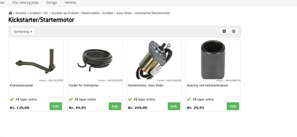

Hej sg hvad kickstarter indmad skal jeg købe til min easy rider.
alle de forskellige scooter butikker har intet når man vælger easy rider.
men ved det er en lang mina som jog og aerox osv, så tænker kan jeg bare købe det som de køre med?
den er nemlig begyndt ikke at ville skyde gearet ud og ind på vario, så den skal næsten helt ned at ligge før den kan tage fat i vario lol
