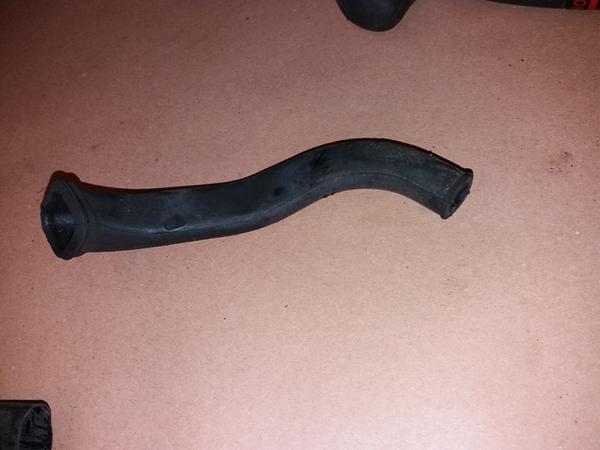

Jeg har en Liberty 2t som har drillet lidt på det sidste.
Den har meget høje omdrejninger i tomgang, den vil ikke tage gas og går i står - men kan start igen uden problemer.
Jeg tænkte jeg vil rense karburatoren og se om det hjalp.
1. Jeg har nu adskilt maskinen og jeg kan se at el-chokeren ikke var tilsluttet. Jeg tror det er grunden til de høje omdrejninger i tomgang!?
2. Denne "slange" lå løs nede under karburatoren, noget der kan fortælle mig hvad den er til? evt. hvor den skal tilsluttes?
(Vedhæftet billede)
Håber nogen kan hjælpe mig lidt her smiley
