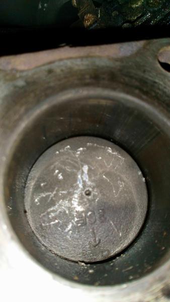

Kommentarer på:  Stempel sidder fast
  • #1   28. feb 2018 tror ikke det er stemplet, stemplet sætter sig normalt efter at have stået noget tid så det kunne være nogle lejer eller en ting der har sat sig fast
  • #3   28. feb 2018 Lortet er smadret alligevel, så du kører stempel og cylinder op så der er plads på undersiden af cylinderen og smider er stor aftrækker på, så slipper den helt sikkert smiley
  • #4   28. feb 2018 Lige for at skære det ud i pap, så skal kæberne ind under cylinderen ved feks skyllekanalerne og gevindstangen ned på stemplet og så skruer du løs smiley
  • #5   2. mar 2018 Problemet er fundet låseringen i den ene side havde valgt at springe ud, og sætte sig i klemme.
    Er du synsk Claus?
    Så cylinderen stod ikke til at redde.
    Ny cylinder skal monteres, så er det hele så fantastisk at den jeg har liggende ikke passer på blokken da blokken er begrænset.
