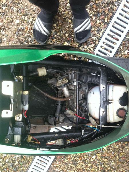

Hej SG. For at gøre en lang historie kort kan jeg ikke få ordnet min vens Hot 50.
Den kørte hver dag uden problemer med 55km/t
(Std med pillet skive)
#Kaburator er rengjort
#Danner vakum
#Tændrøret gnister men har prøvet med flere forskellige tændrør og alle gnister
#Tændrøret bliver lidt fugtigt når man har prøvet at starte den et par gange (Som det skal)
Hvad kan jeg nu gøre!? Er helt på bar bund

  • #1   2. feb 2018 Er luft/benzin skruen indstillet som den stod, inden rens af karb?
  • #2   2. feb 2018 Jeg kan intet andet sige end at tjekke pakninger.
    Det er det eneste sandsynlige jeg kan komme i tanke om.
    Lyder måske dumt siden du måske ikke har haft det skilt ad, men det er det eneste jeg kan komme i tanke om.
  • #3   2. feb 2018 Mangel på kompression = slidte/knækkede stempelringe.
  • #4   3. feb 2018 Hej Martin.
    Det var min ven der rensede kabu og han viste ikke hvor langt ude luftskruen var før. Så jeg skruede den 1,5 omgange ud og tilførte start gas.
    Den startede efter 3 forsøg.
    Kunne kun køre de 39 og kørte også ujævnt (især optræket)
    Dagen efter startede den så ikke igen
  • #5   3. feb 2018 Slukkede du den bare og lod den stå til dagen efter?
    Hvis det er tilfældet, så tag lige chokeren af og prøv om den virker efter hensigten?
    Inden jeg begynder at fortælle dig, hvad du skulle have gjort mens den var varm smiley
  • #6   3. feb 2018 Den står ved min ven nu og han er ikke særlig teknisk, så kommer først derhen om en uge.
    Hvad mener du jeg skulle have gjordt før jeg sukkede den? smiley
  • #7   3. feb 2018 At skrue blandingsskruen 1 1/2 omgang ud er kun en form for nulstilling.
    Man skal indstille den perfekt når scooteren bliver varm.
    Det er forskelligt fra scooter til scooter hvor meget den skal skrues ind eller ud.
    Men du er velkommen til at skrive når du skal igang med den. smiley
  • #8   3. feb 2018 Det er selvfølgelig rigtigt kan jeg godt se. Jeg havde bare glemt det
