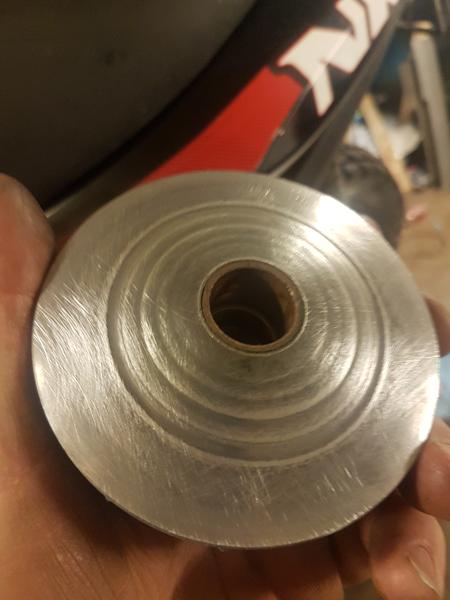

  • #5   8. dec 2017 Kobling ser fin ud. Ruller vejer 7 gram og er helt fine runde. Men variatoren har slid og remmen er 0,5mm smallere end fra ny

    Dit vario skal helt sikkert skiftes og tjek også om der er de samme slid-riller på remskiverne.
    Skift kileremmen nu du er igang.
    Forvent en lidt højere hastighed, når du sætter en ny og bredere kilerem på.
  • #9   9. dec 2017 Der er masser af gods i varioen, så den får jeg drejet ned, den er lavet af alu. De andre remskiver er jern og har ikke slid overhovedet. Det er 0,4mm der skal af. Knållerten kører 40 km/t efter gps. Det gør ikke noget den kommer lidt ned, jeg kan nuppe en af motorcyklerne når det skal gå stærkt. Jeg gider ikke ofre en masse penge på at det er så godt som muligt, jeg er tilfreds med at det bliver godt nok.

  • #10   9. dec 2017 Ja, den er lavet af alu og holder derfor også kun derefter.
    Kan du klare den med en neddrejning, så er det helt fint.
