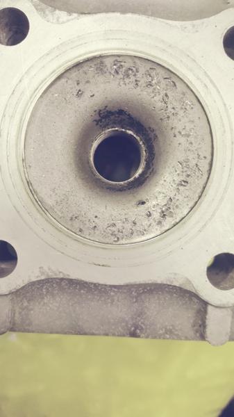

hej har en hot den vil ik starte, der er god gnist i tændrøret som er nyt, det er som om det er ligefør den gerne vil starte med elstarten, men når man slipper knappen dør den. hjælp har også renset og blæst karburator igennem.

    #10   11. nov 2017 Hvordan forklarer det så slag mærkerne i topstykket og stemplet, og det fremmedlegme der har sat sig fast ved øverste stempelring?

    #12   12. nov 2017 Tror nu mere at det er et stykke cylinder den har spist, (forklarer de spidse huller i topstykke og cylinder, stål er hårde end aluminium) et stykke har så sat sig mellem stempel og cylindervæg og holder nu stempelringen fast, og har slidt en fuge i cylindervæggen (synlig når man skubber en løs stempelring ned i cylinder og kigger op mod lyset), så nu cylinderen jo nok færdig.
    Så jeg skal ha ny stempel og cylinder plus tilbehør. Er thansen ok? Skal være lovlig!!! Kgi har jo godt nok original

    #20   18. apr 2018 Nå så er jeg tilbage igen. Stadig uden held jeg har slebet hullerne op i stemplet nu så de har samme størrelse som de originale, og fået gang i støttefoden, så nu er kickstarteren fri. Ingen der har et bud på hvad det metal stykke kommer fra? Menbranen ser også fin ud, har prøvet deo, dyppe tændrør i benzin, hælde benzin ind i indsugningen, andet tændrør. Hjæææælp
