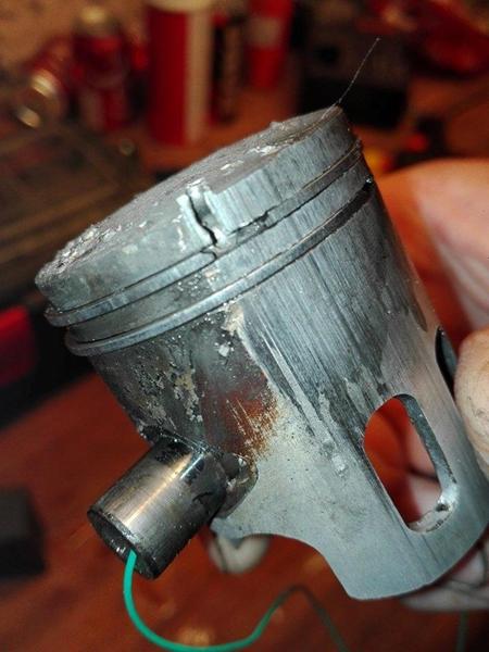

  • #6   12. okt 2017 Den er jo ulovlig alligevel og med den udstødning og cylinder kører den jo nok også over 43. Fjern skiven hvis du vil beholde motoren
  • #7   12. okt 2017 Martin S.
    Her ser du hvad der sker, hvis du ændre andet end rullerne, på en scooter, som stadig har skiven monteret.
    Bare søg på emnet mening om zoot
