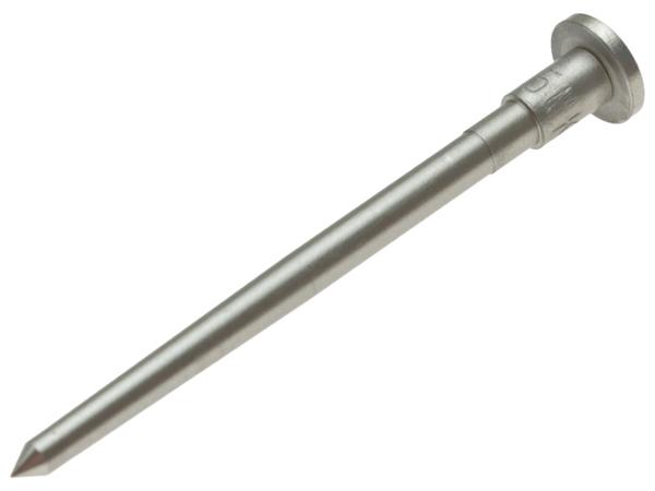

  • #6   11. okt 2017 Så mangler den benzin ved halv gas.
    Løft nålen i karburatoren et enkelt hak.
    Det gør du ved at flytte den lille skive et enkelt hak tættere på den spidse ende.

    #7   11. okt 2017 Kan man ikke på Hot 50...
    Har prøvet at finde en løsning
  • Tobias D
    Tobias D Tilmeldt:
    okt 2017
    Følger: 13 Emner: 3 Svar: 30
    #8   11. okt 2017 Det kan man i hvert fald ikke på standartkarbun. Jeg kan lægge en gummi ring op under nålen, så den bliver skubbet op, ligesom du foreslog. Har en gummring til overs fra en luftskrue
