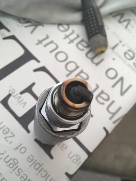

Sort — For stor dyse
Hvid eller grå — For lile
Den skal være nøddebrun
Med for stor dyse hakker og sprtter den også

Vi checkede lige tændrøret inden vi satte en #78 dyse i - billedet viser blandingen med #72 - hvordan synes i det ser ud?
Nu glæder jeg mig til se hvordan den kører med #78
