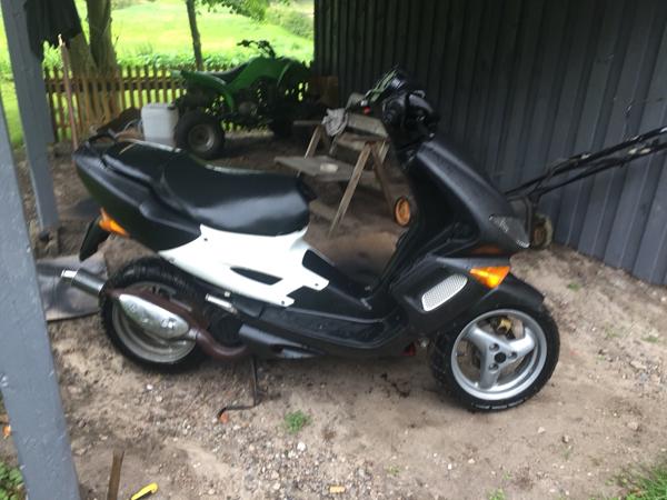

Jeg har en scooter det er mister hastigheden når jeg kører op ad bakker.
jeg skal have skifte rullerne men jeg ved ikke om jeg skal have tunge ruller eller lette ruller nogen der kan hjælpe mig med det??
Jeg undskylder eventuelle stavefejl da jeg er ordblind

  • #1   1. sep 2017 Tror bare der skal lidt lettere end std i

    #3   1. sep 2017 Dem der er i er vist på 9 g har du en ide om hvor mange g de så skal væger på
  • #4   1. sep 2017 Prøv 7g , hvad scooter er det og er den tunet

    #5   1. sep 2017 peugeot speedfight.
    den kør 70 kilometer i timen men der er ikke lavet noget på den. den er helt Standard
  • #6   1. sep 2017 Altså skiven pillet? prøv med de 6 eller 7grams.kan også være at dine ruller bare er slidt,.så trækker den dårligt

    #7   1. sep 2017 Ja skiven er fjernet. Okay så må jeg prøve og kigge på dem. Og se om de er slidte og måske finde nogen der er lettere
    Tak for hjælpen
  • #8   1. sep 2017 Ja gørr det
  • #9   1. sep 2017 Hvis den er standard så får du intet ud af lettere ruller, ud over lavere topfart..
    Den mister sikkert fart i modvind og op af bakke, da dine ruller er blevet kantede af slid..

    #11   1. sep 2017 Ved ikke hvordan den kørte tidligere da jeg lige har købte den

    #12   1. sep 2017 Ok men det er vel normalt at den køre langsommere op af bakke.
    Hvis du vil gøre noget kan du skille variatoren ad og skifte de dele der trænger. F.eks. ruller og kilerem. Rense remskiverne med sprit hvor kileremmen rør. Eventuelt nyt fedt. Tjekke koblingen virker godt og slibe belægningen let så det er frisk og rense koblingen med sprit.
    Dog ikke sikkert det gør nogen forskel på farten op af bakke men du kan da prøve.
