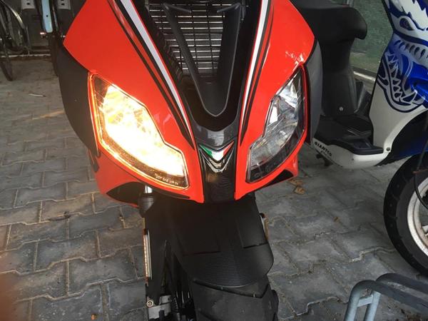

Hej har lige købt en ny Aprilia SR 50 R Factory.
Jeg syntes det er lidt træls at de har delt forlygten H/V sider, dvs. H. til kort lys og V. til langt lys
Kan der laves om så begge sider lyser samtidigt, uden at det berøre kort og langt lys.
Mvh Den nye Aprilia Ejer

Den ene lygte har en kegle, som er formet til nærlys.
Dvs lyser lidt længere ude i vejsiden. ( burde den ).
Det lange lys spreder sig bare over det hele.
Hvis lygten skal kunne begge dele og hvis du skal have lys i begge lygter, så ender du med en lygte, som er elendig ( præcis som H4 lygter til bil ).
Og du ender med at bruge langt mere strøm, end din lysspole vil være med til.
Og vink også lige farvel til garantien, på en scooter til +20.000kr.
jan 2012
Så du mener at han skal kører med langt lys hele tiden?
jan 2012
Men det er ganske rart begge forlygter er tændt på langt lys, det gør altså en forskel, på kort lys er der kun den ene tændt.
Det kan såmænd også lade sig gøre uden at ændre noget som helst, blot ved at sætte knappen der skifter mellem kort og langt lys i midten, så tænder begge forlygter.
Sammen med kort lys ja, men hele tiden med det lange lys.
Og justerer du det ned, så er der ingen mulighed for langt lys.
jan 2012
Som skrevet, ved at sætte knappen i midten mellem kort og langt kan man få begge pærer til at tænde, det er rart når det er helt sort uden for, og der ingen trafik er, ved at skifte tilbage til kort lys, så er der kun lys i den ene, ligesom hvis man skifter til langt lys, uden at lade knappen stå i midten.
Du siger at begge pærer er tændte på samme tid.
Den ene pære er til langt lys og den anden pære er til kort lys.
Ergo, så er det både kort og langt lys, på samme tid.
Eller hvad?
jan 2012
Det samme kan så gøres ved at ligge en lus oppe i lyskontakten så når man skifter til langt lys så tænder begge pærer.
jan 2012
jan 2012

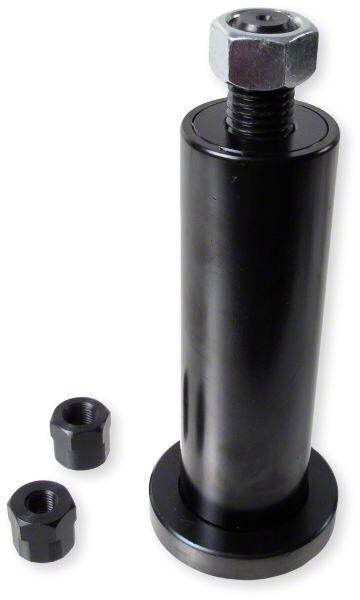

Hved du hvor man kan købe et Krumtapsværktøj til at trekke Krumtappen på igen uden den koster en formue ?
jan 2012
maj 2015
Følger: 16 Følgere: 4 Scootere: 1 Emner: 1 Svar: 9
jan 2012
Ellers prøv at kig på ebay værktøj er ofte billigere i udlandet.
maj 2015
Tak for det.
Der finder du ALT værktøj, til 2 taktere og 4 taktere på 2 hjul.
Portoen er crazy høj.
Ellers så prøv de tyske sider.
