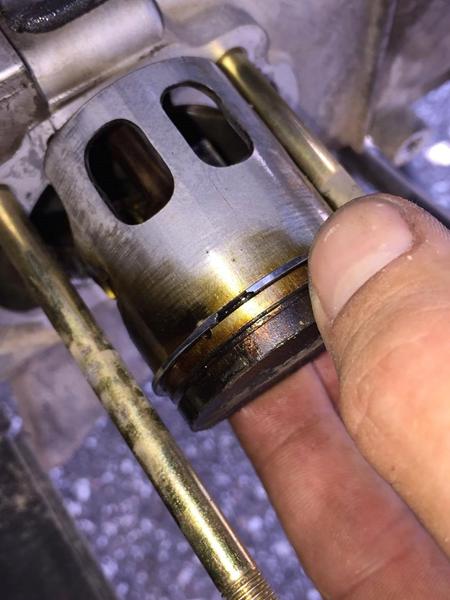

  • #16   19. aug 2017 Tak tommy. Det er helt rigtigt. Sender lige billeder i de næste svar.....

  • #20   19. aug 2017 Som i kan se er der lidt varme-slid på stemplet. Set samme kan ses på cylindervæggen. Overfladige krydsridser kan ses på cylindervægen, de kan ikke mærkes med fingeren. Stempelringene ser ok ud på glidefladen, men er ru visse steder på kanten..
    Kan jeg nøjes med top-stykke og ring skift? Vil helst undgå stempelskift.
    EDIT: Topstykket ligner ikke dem du har i foto-albummet Tommy.
  • #21   19. aug 2017 Krydsridser?
    Det er da honingsringene.
    De SKAL være der.
    Når de er slidt væk, så er cylinderen død.
    Tag et billede af disse ridser og af topstykket.
    Dit stempel ser helt normalt ud.

  • #28   21. aug 2017 Det er først nu, at jeg ser det først billede af dit stempel.
    Der er tydelig Blow By og det tyder på slidte stempelringe.
    Så det er nok en del af dit problem.
