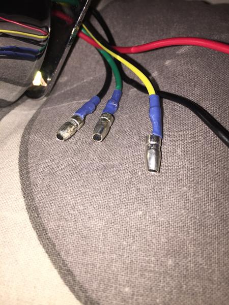

Jeg har anskaffet mig en omdrejnings tæller til min Aprilla sr 50
Er der nogle der kan hjælpe med hvad hvor de forskellige ledninger skal forbindes?????
Den sorte og røde er selfølgelig til tænding og stel. Men de andre 3 er jeg lidt i tvivl om, håber i har nogle fornuftige bud.

https://m.aliexpress.com/item/32813772957.html
Den ene er stel.
Den anden er +12 volt.
Den sidste vikles rundt om tændrørskablet.

Den ene kan være til lyset i den.

Nej det kan sagtens være den virker på en anden måde
Men det er lidt sjovt der ikke var nogen tegning eller nogle papir på hvordan den skal monteres
jul 2011
Men ja det virker meget underligt..
