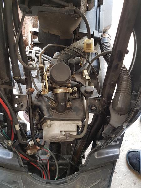

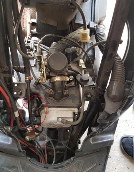

Jeg kan ikke finde tændrøret, altså hvor det sidder på min giantco gbuddy 45, kan i hjælpe.
Grunden til at jeg spørger er at når jeg starter min scooter, efter den har holdt stille i nogle timer, så kører den ligesom på kængurobenzin de første 2-3 minutter og derefter kører den såmænd ok.
Det er lige meget om jeg giver meget gas eller lidt gas i starten.
Reder evt en venlig sjæl der kan kigge på det/den og skifte hvad der skal skiftes, skal selv nok give en skilling for det.

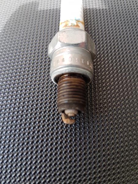

Nu skal jeg bare have det ud ??
dec 2015
Følger: 4 Følgere: 6 Scootere: 3 Emner: 6 Svar: 45
okt 2016
Følger: 13 Følgere: 1 Emner: 2 Svar: 8
Ser det ok ud for jer ?
Det får lige en tur med stålbørsten
jun 2013
Følgere: 23 Svar: 2.501
Du kan prøve med et nyt tændrør og se om der er forskel.
Ellers hvis du vil bruge det samme så kan du bøje sideelektroden en smule ind så der er 0,6 - 0,7 mm mellem elektroderne.
Du kan sammenligne med billederne på https://scootergrisen.dk/scooterhjemmeside/service_tendror.php
Kan være ventilspillene er for store.
https://scootergrisen.dk/scooterhjemmeside/service_ventiler.php
Du skal bruge et sæt søgerblade til begge dele.
