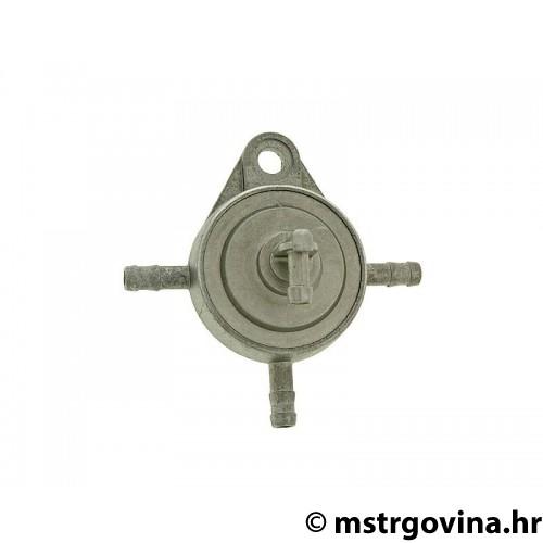

Jeg har en Benelli 491 ST med sådan en benzinhane (se billede).
Jeg ved to af udgangene (højre + venstre) går til tanken, som altså har to indgange.
Hvilken af de to resterende udgange i benzinhanen skal jeg tilkoble benzinindgangen i min kaburator? Og hvad bruges den sidste udgang til i benzinhanen?

  • #1   31. maj 2017 den i mitten er til varcum det er den der åbner og lukker for benzinen og den sidste er benzin tilførsel til karburator

    #2   31. maj 2017 Kig på den anden side så står der gerne in out eller pile.

    #3   31. maj 2017 Brian: Når du skriver "den i midten" , mener du så at vakuum er den der sidder i centrum af cirklen eller nederst på cirklen?
    Og hvad gør jeg med vakuum udgangen? Skal den blændes af eller skal den forbindes et sted ?
  • #4   31. maj 2017 den der er midt i billede i Center af benzin hanen og der skal være en studs til den på enten karburator eller studs

    #5   31. maj 2017 1000 tak :o) Den sidder på studsen ser jeg.
