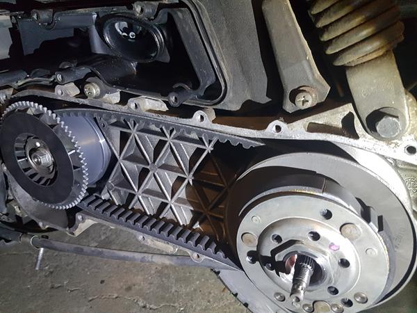

    #13   3. jun 2017 Tak for hjælpen.
    Jeg fik fat i et topnøglesæt og fik fjernet kickstarter-skjoldet. Jeg kan konstatere, at det var kileremmen. Nu er spørgsmålet så, da i nævner ruller, hvor jeg finder dem. Det er dem kileremmen hviler på, er det ikke? Altså de 2 skiver som kileremmen sidder på. Og hvor finder jeg erstatninger til netop min scooter. Er der nogle der kan give et link, på de specifikke modeller til min scooter? Det er meget at bede om, men jeg vil helst bestille de rigtige.
    Kileremmen var flået midt over, og den var meget slidt. Jeg tror bestemt på at den har siddet der i 10 år.

    #15   4. jun 2017 Hej. Nu har jeg kigget på det igen, og jeg kan se hvor de "ruller" i refererer til, sidder. Jeg forstår nu hvordan det skal gøres, men jeg mangler stadig at vide hvor i alverden jeg finder de ruller henne.
    Jeg har søgt på dele til min scooter, men de ligger ikke under "kobling", og derfor er jeg i tvivl.
    Vh
