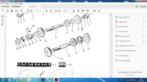

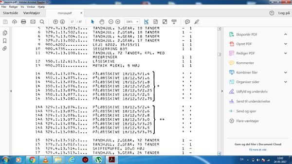

  • #8   24. maj 2017 prøv at se nr 14 og 14a, dem kan man få en 14 forskellige størrelser,, før hen kaldte man det åbenbare påløbsskiver.
