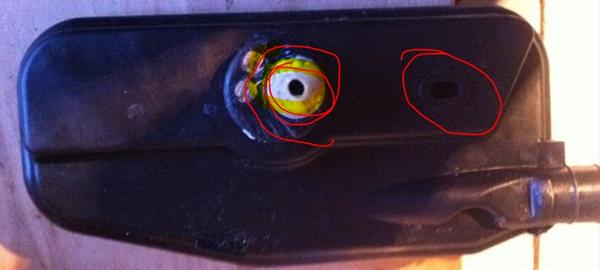

  • #2   17. apr 2017 hmmm altså har luftfilter og følgende billede er mine begrænsinger, men flexrør hvorfor er det nødvendigt?
  • #3   18. apr 2017 Det er det heller ikke, hvis det du har lavet er godt nok. Har selv kørt med et stykke gaffatape over hulet og skåret en revne. Som passet ok, så den ikke fik for meget luft. Eller for lidt.
