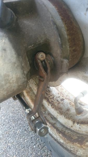

  • #11   13. apr 2017 Tag lige et billede af din bremsearm, tæt på.
    Du har da samlet det forkert.
  • #12   13. apr 2017 Ta også og slib inden i dit hjul hvor selve tromlen er smiley det kan være pga bremsestøv smiley
  • #13   13. apr 2017 Lasse jeg gjorde den lige helt ren med sprit..Men det gjorde ikke noget. Satte is nye bakker i.. Hjalp ikke
    Her er et billede Tommy

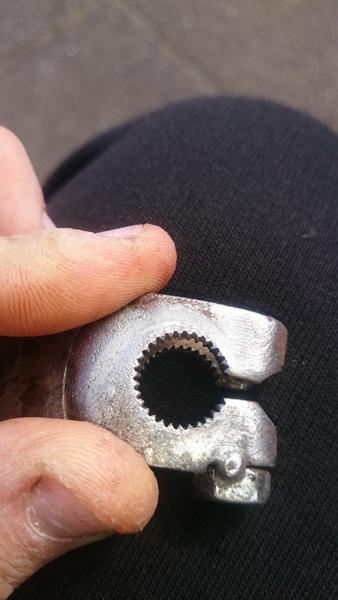

    #15   13. apr 2017 Først tag bolten helt ud på bremsearmen.
    https://scootergrisen.dk/scooterhjemmeside/bremser.php#tromlebremse kan du se der er et hak på bremsearmens tænder der skal passe i et hak på akslen så bremsearmen sidder i den korrekte vinkel.
    Derefter skal bremsearmen skubbes helt ind så akslens tænder er det yderste.
    Og så sæt bolten i og spænd til sidst.
    På dit billede kan man se de inderste tænder på bremsearmen som det yderste og det betyder så den ikke sidder langt nok inde.
    Synes også der er for meget mellemrum mellem kanten af akslen og motorblokken.
    Så prøv lige og tag hjulet af og tag nogen billeder.

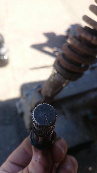

  • #21   14. apr 2017 Det hak du talte om er der ikke

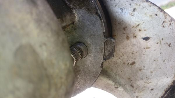

  • #22   14. apr 2017 Men der er sådan en her på blokken. Har den noget at gøre med bremsen?
    Den der stikker ud der
  • #23   14. apr 2017 Akslen har en indgraveret streg. Går ud fra dem skal være lige med bremse armen. Ser i hvert fald ud til det ville give mening nu hvor jeg ikke har det hak

    #24   14. apr 2017 Ser ud til den har samme antal tænder som min så du kan tæller 12 tænder fra åbningen den ene vej og 17 tænder den anden vej også lave et touchmærke og dobbelttjek det er ligesom på min.
    Det betyder måske ikke noget om vinkel er præcist som min men kan da prøve.

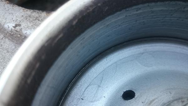

  • #25   14. apr 2017 Nej ved godt tromler ikke er så gode men jeg kan altså ikke få den til at låse hjulet på græs... Så det er rimlig slemt lol
    Har gjort alt du siger og ja intet får det til at virke... Så må det vel være et nyt hjul jeg skal ha fat i..

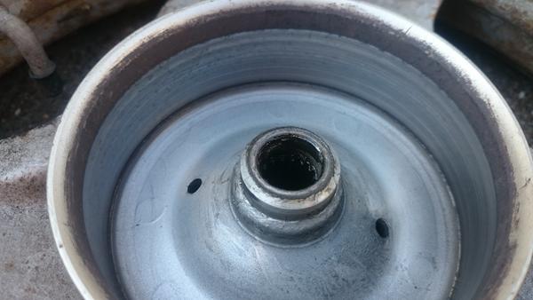

    Da jeg havde det af gik jeg os lige smurt akslen og gjort ting rent smiley
    Her er lige et billede af hjulet
  • #26   14. apr 2017 Og et tættere på

    #30   14. apr 2017 Prøv og mål indersiden af tromlen så præcist du kan og se om der står nogen tal på bremsebakkerne der viser størrelsen.
    Hvis den er oval så kan du måske mærke det i bremsegrebet hvis du bremser lidt mens du køre og mærk om bremsegrebet går ind og ud af sig selv.
    Hvis du mener alt er samlet korrekt osv. så kan du prøve og se om det bliver bedre når den bliver brugt noget tid men det lyder ringe at den ikke kan blokere på vådt græs.
    Min kan dog hellere ikke blokere på på vejen i tørt vejr men det kan den til gengæld når det har regnet.

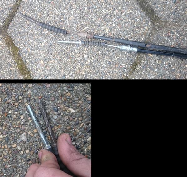

  • #33   14. apr 2017 T.T det er et thansen kabel, og det andet jeg skifede fra var det orginale

    Men det kan jo være at T. Hansen har tænkt det samme om de bremseklodser... "de passer nok fint... sælg sælg... de opdager det nok aldrig".
    Sørg for at kablet er ført så optimalt så muligt.
    Hvis nu det er bøjet her og der og ikke sidder optimalt ved styret så skal du sikkert bruge kræfter på at rette kablet ud når du trykker bremsegrebet ind. Det vil sige du bruger måske 1/3-1/4 af bremsegrebets indrykning på at rette kablet inden wiren egentligt aktivere bremsen.
    Også kombineret med det generelle ikke så gode design så får man sådan en slap oplevelse.
    Prøv og holde de gamle originale bremsebakker op med de nye og se om du kan se en forskel i størrelsen på både metallet og belægningen osv.
    Specielt om diameteren er en anden.

  • #41   14. apr 2017 på min orginale og det nye kabel er gevindet samme længde, syntes også selv den ikke er ret lang men sån var den..
    kan tage billede i morgen af de 2 kabler ved siden af hinanden

  • #43   15. apr 2017 men det som stikker ud er 100% ens som det orginale ..
  • #44   15. apr 2017 Du har samlet noget forkert...
    Længere er den sgu ikke.
    Kan du trække grebet i bund eller ej?

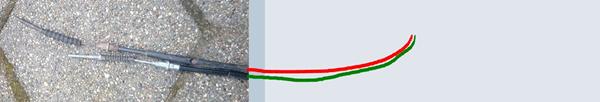

  • #45   15. apr 2017 ja jeg kan.. her er nogle billeder af nyt og gammel kabel, det nye er det uden rust lol
    i toppen ligger de 100% ved siden af hinanden, så der kan i se længte forskællen
    jeg var lige ude og så skiftede jeg tilbage til det gamle kabel, og jeg tror hvad end det gjorde fixede det, for det føles bedre, har dog ikke kørt endnu da det regner
  • #46   16. apr 2017 Placer enderne på kablerne ved siden af hinanden.
    Som sagt, så er kablet fulde længde ligegyldigt, så længe at det kan nå.
    Det er det der stikker ud, som du skal måle forskellen på.
    Viser det sig, at der forskel, så skal der retur til forhandleren.
  • #47   16. apr 2017 Ser du ikke mit billede
  • #48   16. apr 2017 Man kan ikke vurdere længderne ud fra billedet, da de ikke ligger ved siden af hinanden.
  • #49   16. apr 2017 som sagt så ligger enderene lige ved siden af hinanden.. man kan bare ikke se det på bileldet fordi de er meget mange og det var svært at tage bilelde af
    men det er fixet den bremser helt godt igen
  • #50   17. apr 2017 Det er de andre ender, som er interessante.
    Det er ikke rørets længde, som er interessant.
    Men nu er det gamle monteret og vi finder ikke ud af hvor stor forskel der er på den wire, som løber i røret.
