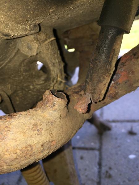

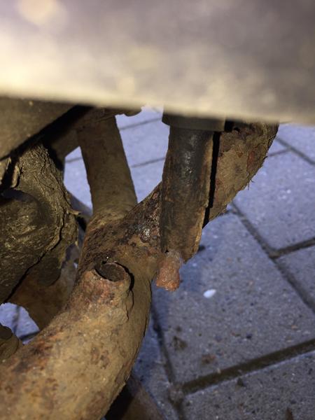

Hej,

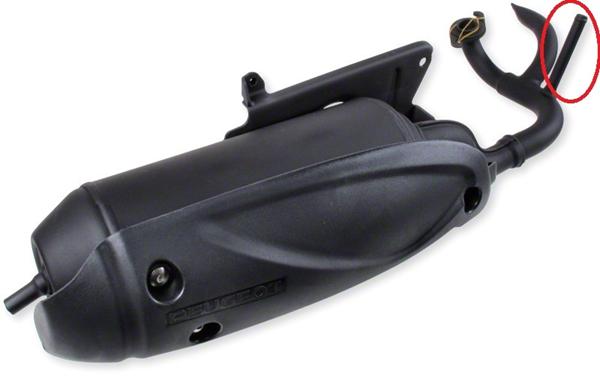

Min Peugeot Vivacity er begyndt at larme en hel del i udstødningen og det skyldes at der er et lille rør med en slange på oversiden af udstødningen der er knækket af. Jeg aner ikke hvad der er til. Der går en slange derfra og så op under sædet. Er det noget jeg bare kan blænde af eller skal jeg have fat i en ny udstødning?
/Carl

Den bliver tæske varm og gør derfor så din motor ikke forurener så meget.
Men den bruger resterne af uafbrændt benzin i udstødningsgassen til at blive varm med og det skal den bruge frisk luft til.
Så det nytter ikke ret meget at blinde hullet af.
Hvis du tør skære din udstødning op, så kan du fjerne katalysatoren og hente en del HK på det.
Men den er rusten og kan derfor være umulig at svejse sammen igen.

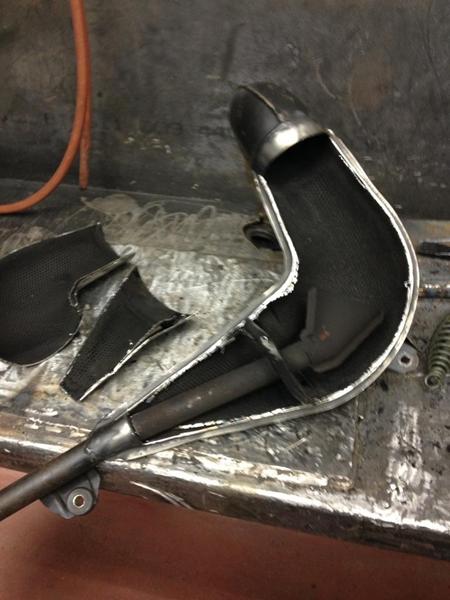

Her ser du et billede af en støjdæmper, inde i en udstødning.
Katalysatoren sidder på stort set samme måde.
