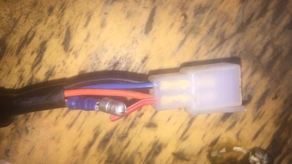

Har lige skiftet tændings lås på min hot men intet el duer kan kun starte den på kickstart og når den er tændt duer lange lys kun?? hvordan laver jeg den

Hvad farve var stikket på den gamle tændingslås ?

Jeg går ud fra elstart virkede inden du skiftede tændingslås?

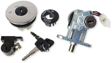

(her er det gamle og nye)

Jeg ville mistænke batteri, eller generelt fusk med ledningsnettet hvis der har været klippet i det.

Du skal ikke begynde og klippe i ledninger.
