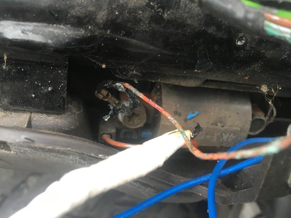

Min Yamaha slider vil her efter vinteren ikke tage gassen. Har kigget lidt rundt omkring, renset karburator osv..
Lagde mærke til at den ene ledning ( den sorte) er futtet helt af. Se billede. Den ser orange ud, da der kun er kobber tilbage.
Hvad går denne ledning til? Kan ikke rigtig følge den rundt da den er bundet ind i tape. Evt nogen som har et ledningsdiagram til slider?

  • #1   1. mar 2017 det er en stel ledning og tror din maskine har et problem med stel forbindelsen så den trækker alt stel igennem den ene ledning
  • #4   1. mar 2017 Der er ikke batteri på maskinen. Hvor skal jeg så trække den? Har givet den ny stelledning, og dette hjalp ikke. Men er det så fordi tændspolen ikke får stel eller hvad?
    Dog synes jeg at det er underligt at den har kørt lige indtil jeg stillede den i vinterhi. Men giver den en ny ledning og ser hvad der sker..
  • #6   1. mar 2017 Har lige været ude at afisolere. Som du skriver, så går den sorte ledning(den brændte) sammen med en tykkere ledning, som skal side på batteriet og går ned på elstarteren.
    Du skriver at den har trukket lyset gennem ledningen, men scooteren kan jo godt starte, og selvom ledningen er brændt over, så lyser den stadig? Nu er det blivet mørkt, så tror måske jeg venter til i morgen med at sætte ny ledning på.
  • #7   2. mar 2017 Skal jeg sætte ledningen hvor den sad før, altså ved ledningen til elstart og batteri, eller skal jeg sætte den direkte på stel?
