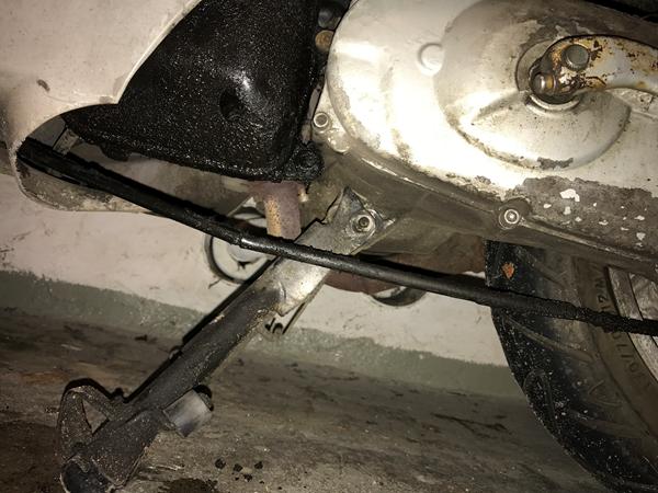

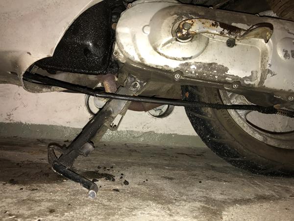

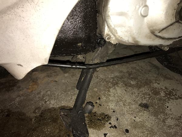

  • #7   22. nov 2016 Synes det er lidt svært at tage billede af, da jeg jo ikke aner hvor i alverden det kommer fra.. Nemmest ville det være hvis man lige fik den op på en lift og måske kunne se om der var en utæthed et sted..
  • #8   22. nov 2016
  • #9   22. nov 2016
  • #10   22. nov 2016 Kunne være jeg snart skulle kigge mig om efter et nyt transportmiddel! Jesus hvor ser den ud! Ved snart ikke om det kan betale sig at smide den over til rep. og betale dyre domme for det.. smiley

    #11   22. nov 2016 Hvis den plejer at holde som den gør på billedet, så vil jeg tro der er en læk i en af slangerne til 2takts olien, den ser godt nok lidt tilsølet ud.
    Hvis jeg husker rigtigt, så sidder oliebeholderen under sædet på sådan en Neos, derfra løber der en slange ned til oliepumpen som sidder ved svinghjulet, og derfra en lille tynd slange over til karburatoren.
    Det burde være til at se om olien kommer derfra uden at adskille alt for meget.
  • #12   22. nov 2016 Det er der den plejer at holde, og det ser også ud som om at den har dryppet over længere tid..
    Og ja, oliebeholderen sidder under sædet.. Jeg må prøve at skille den lidt ad, men den er satme i så dårlig stand at den nærmest smuldrer når man skiller den ad.. Men den kører som en drøm, haha smiley
    Men tak for hjælpen, du har nok ret i at det er en af slangerne den er gal med..
