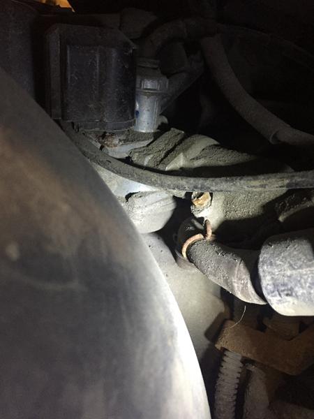

  • #1   17. okt 2016 På den originale udstødning sidder der et rør der går op i en slange der sidder ved karburatoren det stykke gummi skal du have blokket der sidder nok osse en plastik boks som fungerer som katalysator af med den os

    #6   17. okt 2016 Slangen går ikke ind til kaburatoren

  • #10   17. okt 2016 Falsk luft boks smiley smiley

    #12   17. okt 2016 Okay men jeg kan bare tage slangen af og så bare lade boksen sidde ik?
  • #13   17. okt 2016 Thansen har da aldrig anet en skidt om noget som helst, hvem kunne dog tro det? smiley
    - Gider du linke til det?
    Det er tilskudsluft til katalysatoren i udstødningen.
    Det er for at få ilt nok, så katalysatoren kan brænde koks og gasser af rent..

    #15   17. okt 2016 Nu er det en DR. Big fra 2013 jeg har. Men har købt en 45 udstødning til min 30 knallert (for den var meget billigere) men der sidder ikke noget rør som slangen fra katalysatoren skal sidde på. Skal jeg så bare lade slangen hænge, eller skal jeg bare pille det første styk slange af og så bare lade katalysatoren være der

  • #17   17. okt 2016 Katalysatoren sidder jo i din originale udstødning, så den kører du jo ikke længere med..
